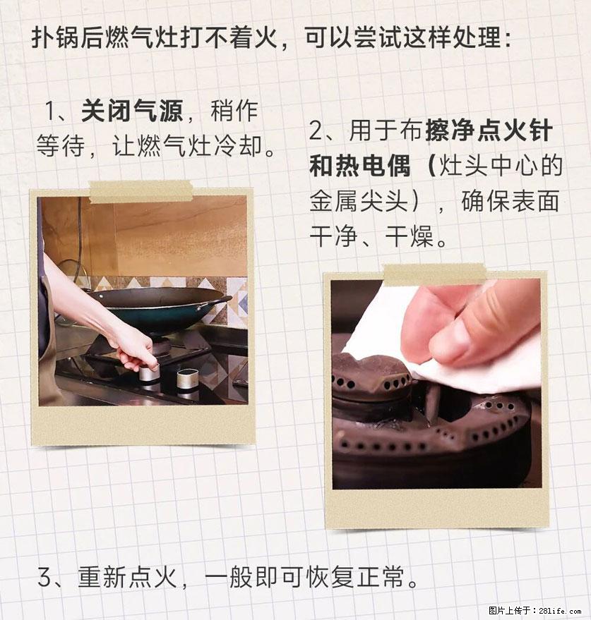

解决办法,可以尝试这样处理:
1、关闭气源,稍作等待,让燃气灶冷却。
2、用于布擦净点火针和热电偶(灶头中心的金属尖头),确保表面干净、干燥。
3、重新点火,一般即可恢复正常。
