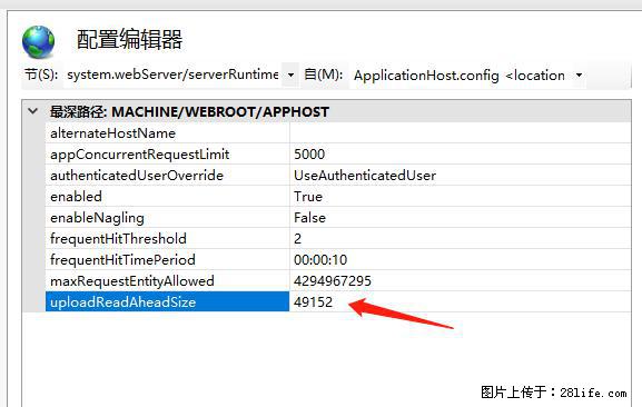

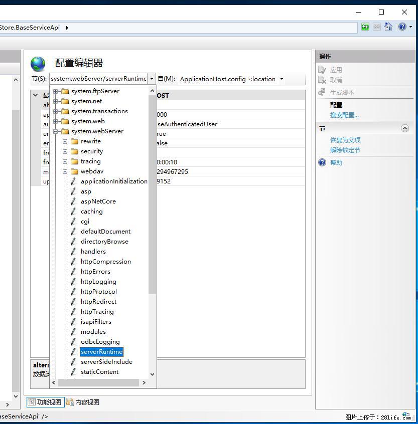

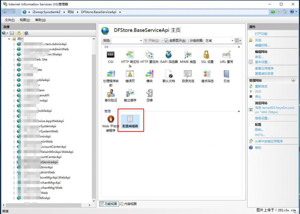

第1步,选中IIS某个站点,配置编辑器
IIS7上传大文件报错:未显示页面,因为请求实体过大,HPPT状态码为413错误。 - 生活百科 - 晋中生活社区 - 晋中28生活网 jz.28life.com

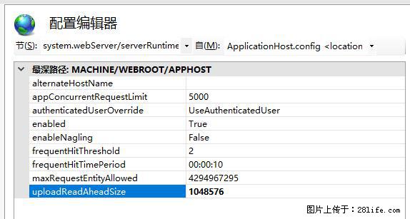

第2步,在配置节点下拉框中,选择"system.webServer / serverRuntime",将"uploadReadAheadSize"的值改大点,默认值为49152字节,改为1048576字节或更高,1048576表示1M。

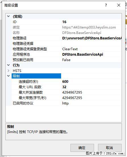

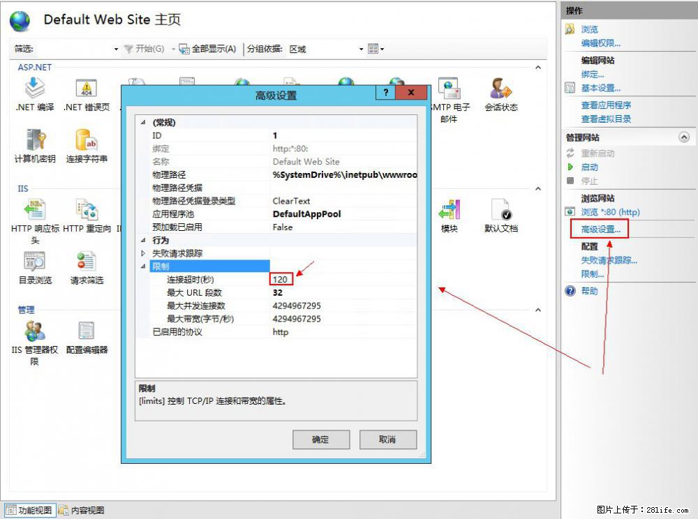

第3步,点击IIS站点首页右边的“高级设置 》限制”,将连接超时的时间设置长一点,默认为120秒,可以改成600秒或更大。
